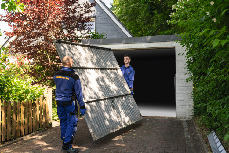

Demontaż starej bramy, a ekologia
Autoryzowani partnerzy firmy Hörmann po demontażu starej bramy poddadzą ją ekologicznej utylizacji, a na życzenie klienta ocenią, czy można wymienić tylko płytę bramy, bez wymiany dotychczasowych prowadnic i ościeżnicy.

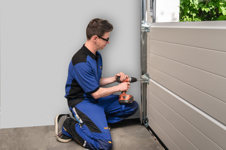

Montaż ościeżnicy i szyn bieżnych
Prace montażowe zaczyna się od przykręcenia nowej ościeżnicy i szyn bieżnych, w których brama segmentowa jest prowadzona pod sufitem garażu. Ościeżnicę najczęściej przykręca się za otworem bezpośrednio do ściany, co pozwala na optymalne wykorzystanie dostępnego miejsca i uzyskanie przejazdu szerszego nawet o 14 cm niż w bramach uchylnych.
Przymocowanie nowej ościeżnicy i szyn bieżnych
Podczas działania bramy garażowe wytwarzają duże siły ciągnienia i nacisku, dlatego trzeba wybrać odpowiedni materiał, którym prowadnice zamocowane zostaną do ściany.

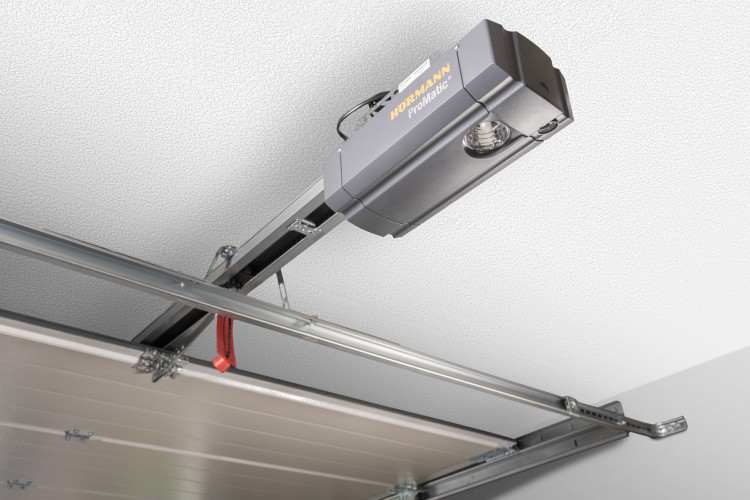

Montaż dodatkowego wyposażenia
Nowoczesna brama garażowa wyposażona jest w napęd, którego montaż trzeba uwzględnić już na etapie projektowania, wymaga on bowiem odpowiedniej ilości miejsca pod stropem garażu i wraz z bramą musi tworzyć jeden zespół.
Napęd bramy garażowej
Fachowy montaż obejmuje też sprawdzenie poprawności działania ważnych funkcji zabezpieczających. Trzeba sprawdzić, czy prawidłowo działa zabezpieczenie przeciwprzeciążeniowe, które przy napotkaniu przeszkody powinno automatycznie zatrzymywać bramę.
