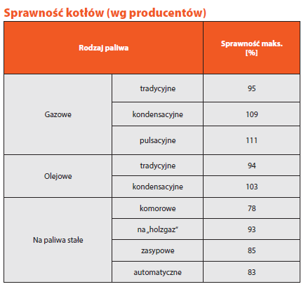

Sprawność kotłów oblicza się wg wzoru η=Eu/Ed gdzie: η – sprawność, Eu – energia (ciepło) użyteczna otrzymana z urządzenia, Ed – energia dostarczona do urządzenia wyrażona przez ilość spalonego paliwa i jego wartość opałową (iloczyn tych czynników).
Wartość opałowa natomiast oznacza ilość energii wyzwolonej podczas spalenia danej substancji.
Jednak w paliwach, gdzie produktem spalania jest również para wodna nie uwzględnione jest ciepło kondensacji pary wodnej. To uproszczenie oznacza, że nie jest brana cała energia zawarta w paliwie.
Stąd wynika paradoks ponadstuprocentowej sprawności niektórych urządzeń grzewczych. W rzeczywistości nie jest możliwe uzyskanie z urządzenia większej ilości energii, niż została dostarczona.
Sprawność kotłów wg producentów - porównanie
