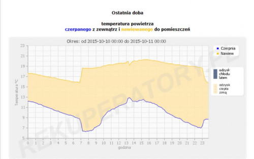

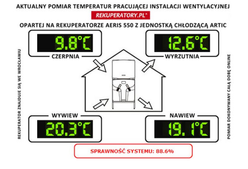

Jednak zanim system grzewczy załączy się na dobre, w domach z wentylacją mechaniczną z odzyskiem ciepła, póki co...w ciągu dnia... w październiku... grzejniki pozostają jeszcze chłodne. Ich załączenie opóźnia rekuperator... W ciągu dnia przez czerpnię wchodzi do rekuperatora powietrze o temperaturze niemal +10 stopni C, dzięki odzyskowi energii z powietrza wywiewanego do pomieszczeń nawiewamy +19 stopni Temperatura powietrza nawiewanego jest niemal równa temperaturze komfortu (w zależności, jak ją ustawimy). Nawet jeżeli ustawione zostały 22 stopnie, system grzewczy podgrzeje powietrze tylko o 3 stopnie. Zrzut z pomiarów on-line rekuperatora AERIS pokazuje, jaki był odzysk ciepła: pomarańczowe tło: tyle energii odzyskał rekuperator. Tyle oszczędności dała rekuperacja.
