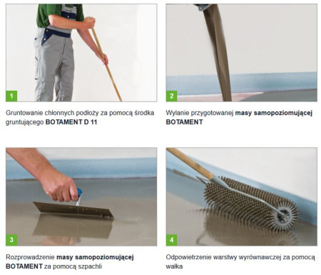

Przed naniesieniem masy samopoziomującej należy najpierw wykonać gruntowanie oraz zabezpieczyć krawędzie. Podczas mieszania należy zwrócić szczególną uwagę na odpowiednie proporcje wody.
Do tego typu prac proponujemy masy samopoziomującej o wszechstronnym zastosowaniu typu BOTAMENT M 49 (do 30 mm) lub 50 (do 15 mm).
