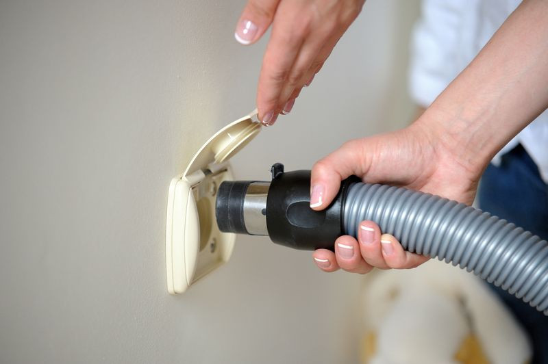

Mówiąc najoględniej - składa się z instalacji znajdującej się w ścianach, która prowadzi z jednej strony do znajdującej się w piwnicy jednostki centralnej, z drugiej - do zamontowanych na ścianach wewnątrz budynku gniazd ssących. Aby poodkurzać, wystarczy podłączyć lekki wąż ssący do gniazda ssącego. Zassane brudne powietrze trafi do jednostki centralnej, gdzie zostanie oczyszczone z kurzu, a następnie - poprzez gniazdo wyrzutowe - zostanie odprowadzone na zewnątrz budynku.

Gniazdo ssące Jeśli właśnie budujemy dom i chcemy zdecydować się na system centralnego odkurzania, powinniśmy uwzględnić to w projekcie przewodów instalacyjnych. Możemy zrobić to także przy okazji generalnego remontu domu.

Krok 2 - rozmieszczenie gniazd ssących
Zasada dotycząca rozmieszczenia gniazd ssących jest stosunkowo prosta-im będzie ich mniej, tym lepiej. Jednocześnie powinny się znaleźć w takich miejscach, żebyśmy zdołali przy pomocy systemu odkurzyć wszystkie kondygnacje budynku, a także balkon, taras itp.
- "Powinniśmy zadbać o to, aby gniazd ssących nie zasłoniły meble czy sprzęty. Dobrym miejscem na ich ulokowanie są okolice futryn czy korytarz. Warto natomiast unikać miejsc znajdujących się np. za drzwiami" - przekonuje ekspert marki Vacu USM.

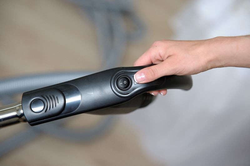

Jednymi z nielicznych elementów centralnego odkurzacza, które mają wpływ na wystrój naszego wnętrza, są gniazda ssące. Warto dopasować je do kolorów włączników światła i gniazdek elektrycznych. Na samym końcu wybieramy akcesoria. Podstawowym z nich jest wąż ssący-odpowiednia długość, dzięki której uda nam się odkurzyć wszystkie zakamarki domu, to mniej więcej 9 metrów. Dobrym rozwiązaniem może być zestaw sprzątający, który poza wężem ssącym i szczotkami, wyposażony został w kosz i specjalne uchwyty. Rozwiąże on problem przechowywania akcesoriów - nie będziemy musieli wygospodarowywać na nie oddzielnej szafki.
