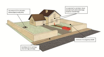

Zbiornik możemy wybudować praktycznie w każdym miejscu naszej działki, pod warunkiem zachowania odpowiednich odległości od ujęcia wody, budynku, a także od granic działki. Wielkość zbiornika to jedna z kluczowych decyzji, które musimy podjąć. Najprościej będzie przyjąć, że szacunkowo jeden domownik wytwarza od 70 do 100 litrów ścieków dziennie.

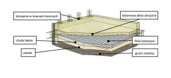

Pierwszym etapem pracy jest wykonanie wykopu o odpowiednich rozmiarach. Najłatwiej będzie zamówić koparkę. W wykopie można wykonać podbudowę z piasku, a następnie z betonu klasy C8/C10. Do betonu powinniśmy używać cementów odpornych na działanie agresywnego środowiska chemicznego, np. cementu Popularny z oferty Lafarge. Gdy beton uzyska wymaganą twardość należy rozłożyć folię izolacyjną i zamontować zbrojenie. Następnie możemy przystąpić do wylania już właściwej warstwy betonu. Jego klasa jest określona w projekcie, mimo to pamiętajmy, że nie może być ona niższa niż C30/37. Dno zbiornika należy pielęgnować przez okres 1-2 tygodni.
