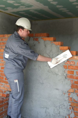

Przede wszystkim dobry grunt Obrzutka to pierwsza warstwa tynku, która ma za zadanie wyrównać podłoże i zmniejszyć jego chłonność

Kolejnym krokiem jest prawidłowe przygotowanie podłoża. Idealna ściana powinna być równa, sucha i nie pyląca, jednocześnie szorstka i równomiernie chłonąca wodę. Ważne jest również aby podłoże było wolne od wykwitów, a także pozbawione rys i pęknięć. Dlatego też wszelkie nierówności i zabrudzenia należy usunąć przed przystąpieniem do pracy. Tylko takie warunki zagwarantują nam optymalne rezultaty tynkowania. Koniecznie należy pamiętać o osłonięciu oraz przytwierdzeniu np. siatką stalową wszelkich elementów metalowych i drewnianych. Elementy metalowe trzeba dodatkowo zabezpieczyć środkami antykorozyjnymi. W przypadku, gdy podłoże pod tynk jest wyjątkowo chłonne, jak np. beton komórkowy czy pustaki silikatowe, zalecane jest wykonanie (na dobrze zwilżoną powierzchnię ściany) obrzutki z zaprawy wykonanej np. z cementu Lepo i piasku w proporcjach 1:1. Taki zabieg znacznie zmniejszy jego chłonność.

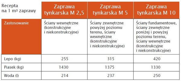

Receptury zapraw tynkarskich z cementem Lepo

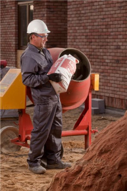

Podstawą zaprawy tynkarskiej jest odpowiednie dobranie proporcji poszczególnych składników, tak żeby uzyskała ona właściwą konsystencję. Aby zaprawa spełniała wszystkie wymagania, należy zawsze stosować dobre jakościowo składniki. Podczas jej zarabiania należy pamiętać o odpowiedniej kolejności mieszania – cement, piasek i 2/3 części wody mieszamy w pierwszej kolejności. Następnie, powoli dolewamy resztę wody, aż do uzyskania wymaganej konsystencji. Należy pamiętać, że gotowa zaprawa utrzymuje swoje właściwości przez około 3 godziny. Po upływie tego czasu należy ją bezwarunkowo wyrzucić. Niedopuszczalne jest również dodawanie wody w celu ponownego użycia. To grozi niedostateczną wytrzymałością tynku, a co za tym idzie jego uszkodzeniem, pękaniem oraz odpadaniem.
