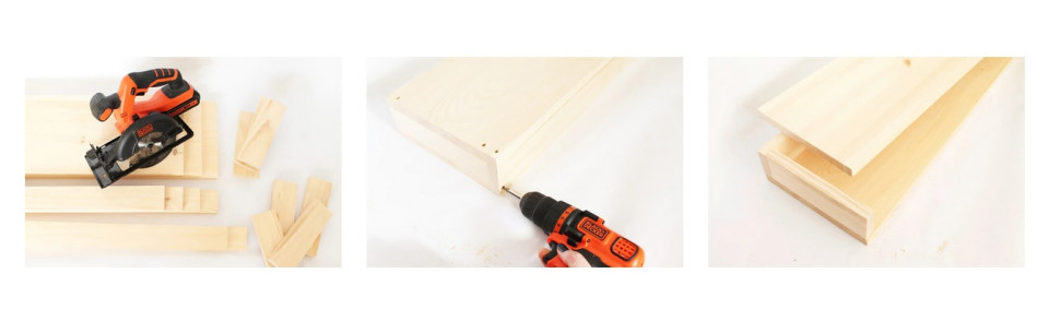

Etap 2: Składanie skrzynek
  • Ułóż boczne części skrzynki pod górną płytą, wyrównując ich przednie krawędzie.
  • Za pomocą wiertarko-wkrętarki wywierć otwory pilotujące, aby uniknąć rozłupania drewna.
  • Połącz górną część z bokami za pomocą wkrętów do drewna 38 mm – na obu końcach i na środku.
  • Dodaj końcówki skrzynki, wywierć otwory pilotujące i przykręć je wkrętami.
Etap 3: Montaż podstawy skrzynki
  • Odwróć skrzynkę i umieść dolny element na górze.
  • Sprawdź, czy krawędzie są równe.
  • Wywierć otwory pilotujące i przykręć dno pięcioma wkrętami.
Rozpocznij cięcie półek, złącz elementy półki, dołącz podstawę skrzynki

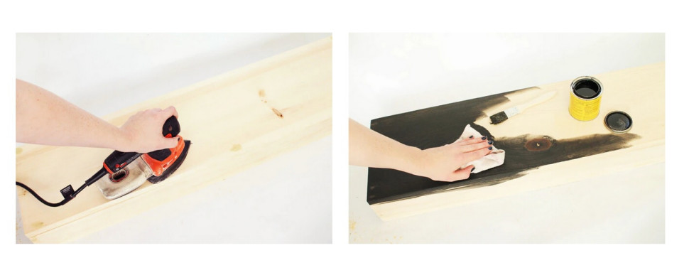

Etap 4: Wykończenie
  • Wypełnij wszystkie otwory na wkręty szpachlówką stolarską i pozostaw do wyschnięcia.
  • Użyj szlifierki do wyrównania powierzchni i usunięcia nierówności.
  • Nałóż bejcę, a po jej wyschnięciu – kilka warstw lakieru.

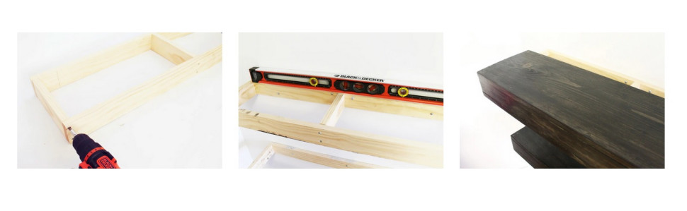

Etap 5: Budowa ramy montażowej
  • Zbuduj ramę z dwóch długich elementów i trzech rozpórek.
  • Umieść rozpórki między przednią a tylną częścią, wywierć otwory pilotujące i połącz je wkrętami.
Oszlifuj półki, nadaj półkom koloru, zrób ramę montażową
Etap 6: Montaż ramy na ścianie
  • Wywierć otwory w ramie montażowej.
  • Zaznacz na ścianie miejsca na kołki.
  • Przymocuj ramę do ściany, używając odpowiednich wkrętów i kołków.

Zamocuj ramy na ścianie, nałóż skrzynki na ramy montażowe, udekoruj
