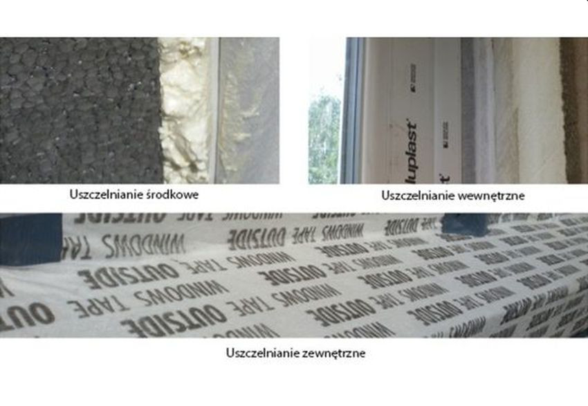

Po zawieszeniu skrzydeł przyszła kolej na wykonanie uszczelnienia. Ponieważ stolarka wystaje poza murem, jedynym sposobem na uszczelnienie w tym przypadku było najpierw stworzenie szczeliny do aplikacji piany montażowej przez wyklejenie opasek ze styropianu grafitowego (λ=0,032 W/m˛K) wokół ram. Opaski zostały przyklejone do muru pianoklejem TYTAN EOS Elewacja.
Rodzaje uszczelnień
Rodzaje uszczelnień
Do uszczelnienia powstałej szczeliny została użyta energooszczędna piana montażowa TYTAN ENERGY 2020, dedykowana do budownictwa pasywnego, która właściwie zaaplikowana i nie obcinana po wyschnięciu ma parametr U= 0,033 W/m*K przy wyschniętym warkoczu piany o szerokości w szczelinie 60 mm. Jednak przed aplikacją piany, została najpierw wyklejona taśma paroszczelna w ościeżach, będąca wewnętrzną warstwą uszczelnienia, by aplikowana piana mogła opierać się o nią i dzięki temu dokładnie wypełniać szczelinę.
W sprzyjających warunkach atmosferycznych, jakie towarzyszyły ekipie podczas montażu, piana montażowa szybko wyschła, jej przyrost nie był nadmierny i pozwalała na wykonanie trzeciej, zewnętrznej warstwy uszczelnienia. Stanowiła ją taśma paroprzepuszczalna, wyklejona jedną krawędzią na ramach okien, a pozostałą płaszczyzną wyklejona na opaskach, zachodząc aż na mur, osłaniając skutecznie pianę montażową. Wszystkie wystające spod taśmy konsole zostały dodatkowo osłonięte wyklejonymi odcinkami taśmy izolacyjnej.
Gdy stawką jest dążenie do całkowitej szczelności połączeń stolarki z murem, niezbędne są dodatkowe zabiegi uszczelniające wszelkie łączenia, szczeliny, wyjścia przewodów itp. Do uszczelnienia wąskich szczelin oraz przejść przewodów kontaktronów został użyty klej TYTAN ENERGY 2020, który okazuje się doskonałym uszczelniaczem wszędzie tam, gdzie uszczelniacz po wyschnięciu powinien pozostać elastyczny.
Szczególnej uwagi pod kątem szczelności wymagają progi konstrukcji, które w całym oknie są najzimniejszym elementem, do tego narażonym na przeciekanie i przewiewy. Podczas montażu została użyta taśma aluminiowa pokryta w całości klejem butylowym. Została wyklejona do progu ramy oraz do płyt XPS wyklejonych przy progach do stropu, dzięki czemu to połączenie pozostaje szczelne.
