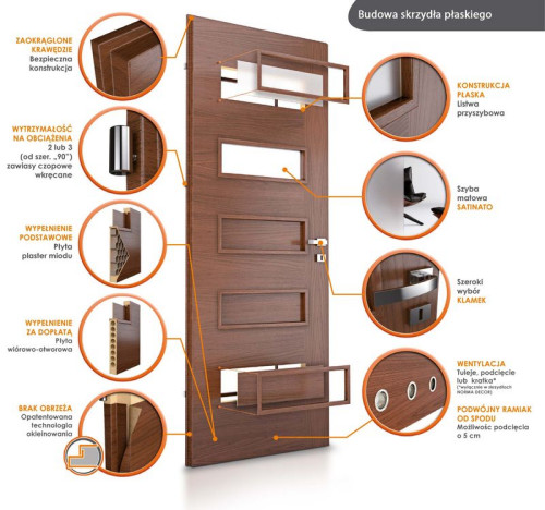

Drzwi płaskie - grafika Invado.jpg Czym się różnią?

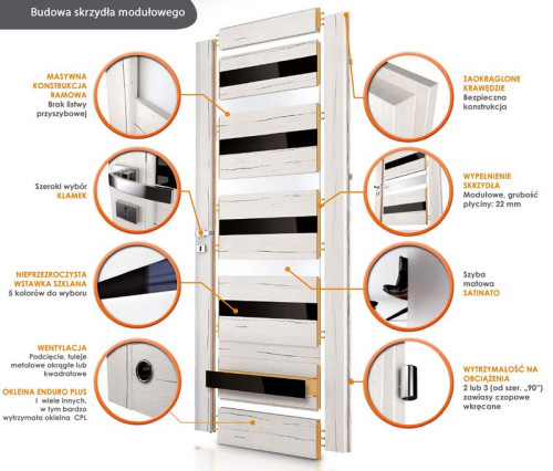

Warto pamiętać, że drzwi modułowe to inaczej ramowe lub 5-elementowe, czyli takie, których konstrukcję stanowią: 2 ramiaki pionowe, poprzeczka górna, dolna oraz wypełnienie: płyciny o grubości od 10 do  22 mm lub szyby o grubości 4 mm.
Takim przykładem są nasze nowości 2015: kolekcja Capena Inserto, Linea Forte czy Larina Satiwyjaśnia Antoni Piosek, Dyrektor Techniczo-Produkcyjny w Invado. Co ważne, drzwi modułowe dają dużo większe możliwości designerskie – możemy tu dowolne wpasować elementy dekoracyjne, które montowane są jednocześnie z elementami konstrukcji, co znacznie poprawia ich stabilność. Ciekawym przykładem będą tu np. modele z kolekcji Invado Destino Unico, które oprócz przeszkleń z szybą satinato mają jeszcze nieprzeźroczyste wstawki szklane dostępne w 5 kolorach.
Konstrukcja drzwi płaskich natomiast to ramiak z MDF-u lub klejonki. Wypełnienie stanowi "plaster miodu" lub płyta wiórowo-otworowa, którą można zamówić za dopłatą. Rama wraz z wypełnieniem oklejona jest obustronnie płytą HDF o grubości 3 mm oraz okleiną dekoracyjną.
Drzwi płaskie jak np. Invado Gemini, Norma Decor czy Orso to drzwi, które często wybieramy do swojego pierwszego mieszkania, gdyż są to skrzydła w dobrej cenie i bogatej ofercie kolorów oraz wzorów, pozwalających dopasować je do wnętrz o różnej użyteczności. Modele modułowe plasują się na średniej półce cenowej. Są tańsze w zakupie niż fornirowane, ale droższe nie płaskie – uzupełnia A. Hucz.
Drzwi modułowe - grafika Invado.jpg Podobieństwa
Zarówno jedne jak i drugie drzwi można zakupić z ościeżnicami regulowanymi oraz w każdym rodzaju okucia. Mają także, zgodnie z Technologią Invado, zaokrąglone krawędzie, które sprawiają, że są trwałe i w pełni bezpieczne dla domowników. Drzwi modułowe są dostępne również w wersji bezprzylgowej oraz jako modele przesuwne, skrzydła płaskie zaś jako przesuwne i łamane.
