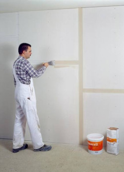

Montaż i wymiary płyty z krawędzią TB
Profil krawędzi tworzy lekko skośna powierzchnia i ścięcie na krawędzi płyty. Dwie płyty z krawędzią TB łączy się zawsze na styk. Mocowanie wykonuje się za pomocą standardowych wkrętów fermacell i w typowych rozstawach osiowych. Połączenie wzmacniamy taśmą wzmacniającą fermacell TB, którą nakleja się przed spoinowaniem na spoinę. Następnie należy użyć masy szpachlowej fermacell, którą wyciska się przez oka taśmy wzmacniającej do spoiny. W ten sposób frezowana krawędź płyty doskonale zapełni się masą szpachlową. Po wyschnięciu masy szpachlowej przystępuje się do drugiej (finalnej) fazy szpachlowania. Płyty gipsowo-włóknowe z krawędzią TB dostępne są w standardowych grubościach 10 mm; 12,5 mm oraz 15 mm i w wielu poręcznych wymiarach jak chociażby: 2000x1200 mm (4x krawędź TB).
