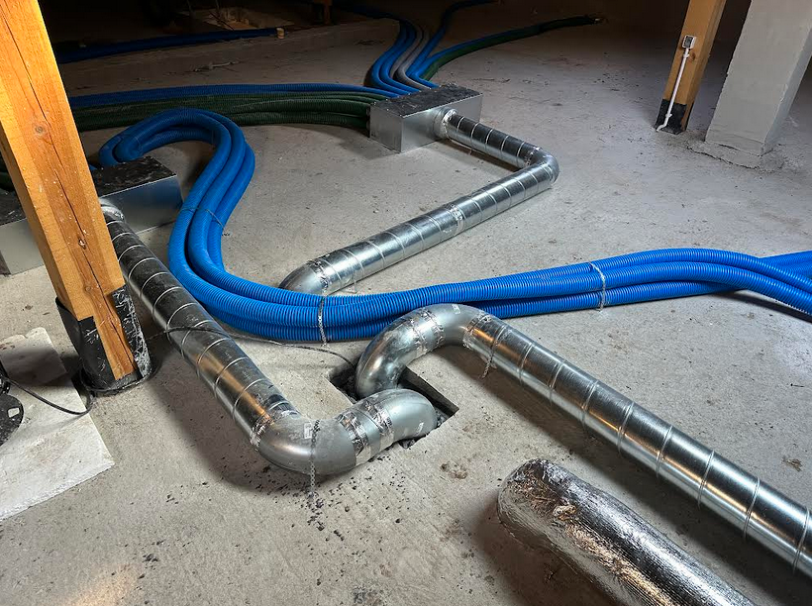

Oto najważniejsze zagadnienia poruszone w materiale:
  • Rola profesjonalnego projektu: Jest on absolutną podstawą, ponieważ pozwala na dokładne wyliczenie bilansu powietrza (nawiewanego i wyciąganego) oraz zaplanowanie odpowiednich prędkości przepływu. Bez projektu instalacja może być niemożliwa do wyregulowania, co skutkuje hałasem i brakiem komfortu.
  • Planowanie i montaż: Przed przystąpieniem do prac należy dokładnie zaplanować przebieg kanałów, aby uniknąć kolizji oraz zminimalizować liczbę łuków i zakrętów, co usprawnia przepływ powietrza. Ważne jest także solidne przymocowanie rur do podłoża, aby nie zostały uszkodzone lub rozłączone podczas prac innych ekip budowlanych.
  • Materiały i szczelność: Standardem w domach jednorodzinnych są rury fi 75, najlepiej z powłoką antybakteryjną. Kluczowe dla efektywności systemu jest szczelne połączenie elementów za pomocą uszczelek, wkrętów i specjalnych taśm, co zapobiega stratom ciepła i ułatwia późniejszą regulację.
  • Izolacja przewodów: Jest niezbędna, aby uniknąć wykraplania się wody na rurach  lub na ich wewnętrznej stronie (szczególnie na czerpniach i w pomieszczeniach nieogrzewanych). Stosuje się do tego m.in. wełnę skalną z powłoką aluminiową lub rury z materiału EPP, które same w sobie są izolatorem, więc nie potrzebują dodatkowej izolacji.
  • Oszczędności: Prawidłowo działająca rekuperacja z wysokosprawnym wymiennikiem pozwala odzyskać dużą ilość energii, co w perspektywie lat przynosi wymierne oszczędności na ogrzewaniu budynku.
Sprawna rekuperacja to taka, o której istnieniu użytkownik zapomina – czuje świeże powietrze, ale nie słyszy pracy systemu.
