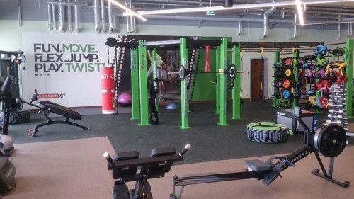

Posadzka w różnych miejscach przeznaczenia musiała mieć inne właściwości. W miejscu gdzie stosuje się "wolne" ciężary potrzebna była duża wytrzymałość masy poziomującej zapewniająca odporność na znaczne obciążenia dynamiczne, upadające sztangi itp.

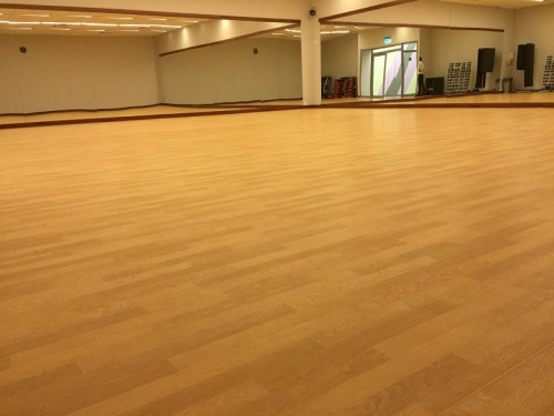

Prace podłogowe w studiu GetGym trwały miesiąc, a montaż wykładzin zaledwie 9 dni.
- "Mimo rekordowo krótkiego czasu, wszystko musiało być przygotowane bez zastrzeżeń. By mieć gwarancję najwyższej jakości i niezawodności produktów, sięgnęliśmy po sprawdzone preparaty UZINa." – mówi Janusz Wsół.

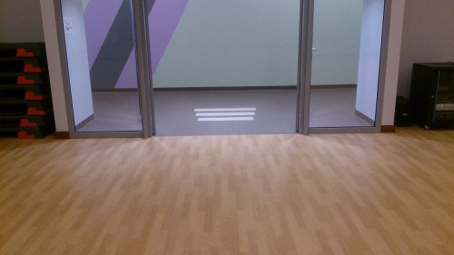

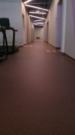

W studiu zamontowano wykładziny dywanowe i PCV w szatniach, na korytarzach, ciągach komunikacyjnych i biurach oraz wykładziny sportowe i gumy pod ciężary w części do ćwiczeń. Wykorzystano najnowszej generacji, ekonomiczny i ekologiczny klej UZIN KE 2000 S do wykładzin dywanowych ze spodem PCV oraz neoprenowy klej o dużej sile klejenia - UZIN GN 222.
