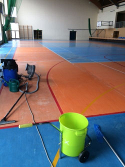

- "Dotychczas wykładzina w sali w Świerklanach była rokrocznie polimeryzowana. Podłogi pokryte polimerem wykazują właściwości antypoślizgowe i zyskują lustrzany połysk, jednak ich struktura jest dużo słabsza niż powierzchni lakierowanych, a optyka w czasie użytkowania znacznie się pogarsza. Dlatego też musieliśmy uporać się z dużym zabrudzeniem i usunąć stare warstwy akrylu, który niestety nie został dobrze wyczyszczony przez poprzednich wykonawców". – mówi Piotr Dziurowicz, współwłaściciel firmy Floor Team Studio Podłóg.
– "Przedstawiciele marki RZ przekazali nam technologię umożliwiającą sprawną i skuteczną pracę na tego rodzaju obiektach".– dodaje.
Do oczyszczenia wykładziny kauczukowej został wykorzystany środek do gruntownego czyszczenia RZ 150. To alkaliczny, bardzo wydajny preparat przeznaczony do wszystkich wykładzin elastycznych. Usuwa nie tylko oporne zabrudzenia, ale i stare warstwy środków do pielęgnacji, a nawet olej, tłuste plamy i pozostałości klejów.
- "Przy użyciu RZ 150 należy zadbać o to, by po nałożeniu nie wysechł, a gdy tylko utworzy się silna piana, trzeba ją zebrać wraz z zabrudzeniami". – mówi Marek Nowakowski, manager marki RZ.
- "Posiłkowaliśmy się także środkiem do miejscowego usuwania bardzo uporczywych plam. Ponieważ musieliśmy pozbyć się resztek poprzednich zabezpieczeń, postanowiliśmy sięgnąć po sprawdzony preparat RZ 190 Odplamiacz. Jest łatwy w użyciu i jeszcze nigdy nas nie zawiódł". – dodaje Piotr Dziurowicz.
Dokładnie wyczyszczona podłoga przed konserwacją została zneutralizowana czystą wodą.

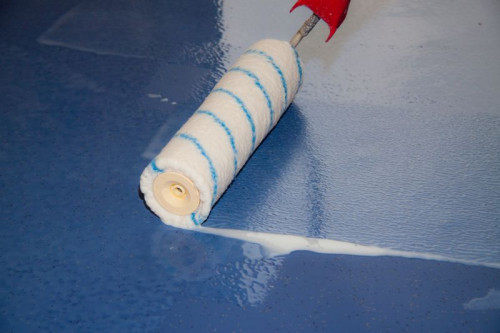

– "Był to nasz pilotażowy projekt z wykorzystaniem lakieru zabezpieczającego. Udało nam się przekonać klienta, że lakier jest dużo mocniejszy i twardszy od popularnych polimerów. Tego rodzaju konserwację wykonuje się raz na pięć, sześć lat i nie ma konieczności czyszczenia gruntownego. Finalnie jest to więc rozwiązanie bardziej ekonomiczne". – mówi Piotr Dziurowicz.
Produkt ten ma właściwości antypoślizgowe

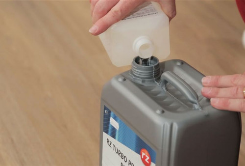

Do zabezpieczenia wykładziny został użyty dwuskładnikowy lakier RZ Turbo Protect Plus. Produkt ten ma właściwości antypoślizgowe (parametr R10; wg DIN 51130) i certyfikat na sale sportowe (wg DIN 18032). Gwarantuje ekstremalną, długotrwałą ochronę powierzchni. Jest niemal bezwonny, ponieważ zawiera wyłącznie 2 proc. rozpuszczalników. Tworzy elastyczną i bardzo wytrzymałą warstwę ochronną o dużej odporności na obciążenia mechaniczne, działanie środków chemicznych (wg DIN 68886), ślinę, pot i działanie promieniowania UV.
– "Lakier nie tylko najlepiej zabezpiecza podłogi w obiektach użyteczności publicznej, ale także daje ładną optykę". – uzupełnia Marek Nowakowski.
RZ Turbo Protect Plus jest matowy i tworzy niewrażliwą na zarysowania i ślady po obuwiu powierzchnię
Dotychczas w tego rodzaju obiektach wykonawcy najczęściej decydowali się na wykończenia błyszczące. Warto jednak pamiętać, że już po krótkim czasie intensywnego użytkowania zaczynają one przysparzać wiele problemów. RZ Turbo Protect Plus jest matowy i tworzy niewrażliwą na zarysowania i ślady po obuwiu powierzchnię, dzięki temu podłoga zachowuje doskonały wygląd i właściwości użytkowe przez długi czas.
Już po 16 godzinach od aplikacji podłoga może być lekko obciążana, a po 3-4 dniach może być użytkowana zgodnie z przeznaczeniem. Maksymalne utwardzenie chemiczne i mechaniczne uzyskujemy po 7 dniach.
