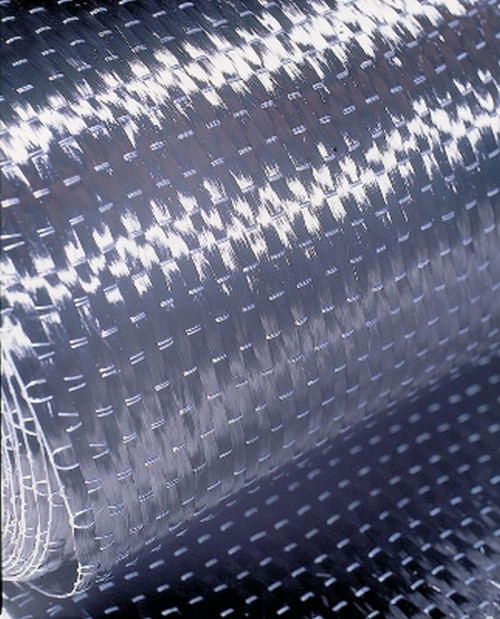

  • ochrona przed wnikaniem – ograniczenie lub uniemożliwienie wnikania szkodliwych substancji (wody, innych cieczy, pary, gazów, czynników chemicznych i biologicznych). Do dyspozycji mamy kilka metod – impregnacja, powłoki ochronne, lokalne scalanie rys, wypełnienie rys, przekształcanie rys w złącza, zewnętrzne osłony, wykładziny, Mata Mape Wrap C UNI-AX
