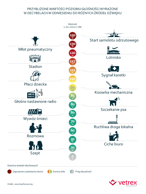

Wybierając okna, które skutecznie ochronią przed hałasem należy wziąć pod uwagę poziom hałasu panującego w danej lokalizacji. Niestety, aktualne mapy akustyczne dostępne są tylko dla wybranych miejscowości, głównie dużych miast, dlatego większość inwestorów musi samodzielnie ocenić natężenie hałasu na podstawie obserwacji. Na powyższej grafice przedstawione zostały przybliżone wartości poziomu głośności często spotykanych hałasów. Posługując się tymi danymi można oszacować z jakim natężeniem dźwięku będziemy mieli do czynienia, decydując się na budowę domu w danej okolicy.

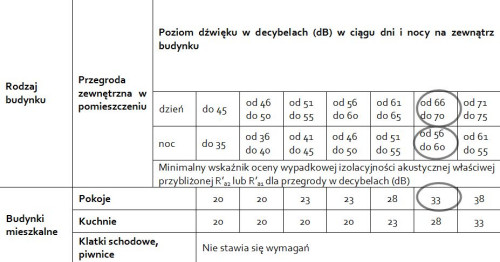

Dopuszczalny poziom dźwięku w domach oraz innego rodzaju budynkach określają normy. Poniższa tabela zawiera wytyczne dotyczące izolacyjności akustycznej ścian. Parametry te informują o maksymalnym dopuszczalnym poziomie hałasu w domu przy danym natężeniu dźwięków napływających z zewnątrz, a spełniająca normy przegroda ma zapewnić, że nie zostanie on przekroczony. Załóżmy, że dom znajdować się ma w pobliżu dość ruchliwej drogi, gdzie poziom hałasu zewnętrznego w dzień wynosi 68 dB, a nocy 58 dB, natomiast powierzchnia okien zajmuje poniżej 50% powierzchni ścian zewnętrznych. W takim przypadku minimalna wypadkowa izolacyjność akustyczna ściany (tłumienie akustyczne przegrody) wynosi 33 dB.
Wymagana wypadkowa izolacyjność akustyczna właściwa przybliżona ścian dla budynków mieszkalnych.

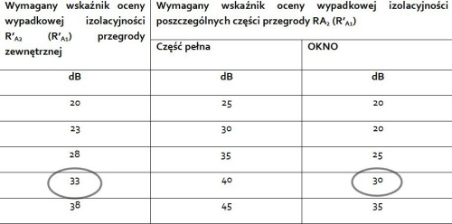

Aby określić poziom tłumienia hałasu dla okna, dane dotyczące przegród należy odnieść do wytycznych dla stolarki. Jeśli ściana ma zapewnić tłumienie na poziomie 33 dB – okno powinno chronić przed hałasem na poziomie 30 dB.
Tabela 3. Wymagania dotyczące izolacyjności okien stanowiących nie więcej niż 50% wielkości przegrody (ściany).
