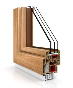

Wzmacniane profile
Solidniejsza budowa profila i dodatkowo usztywniające go stalowe wzmocnienia, podnoszą odporność okna na uszkodzenia mechaniczne spowodowane działaniami włamywaczy. Stolarka o masywniejszych profilach np. 90 mm, pozwala na stosowanie odpornych na rozbicie i przebicie pakietów szybowych w klasie bezpieczeństwa P4A lub wyższej. Na rynku pojawiają się już systemy, pozwalające na stosowanie energooszczędnych pakietów z szybą P4, zapewniających jednoczesną ochronę przed włamaniem i przed chłodem.
Bezpieczna szyba
Pakiet szybowy wyposażony w szybę bezpieczną w klasie P4A charakteryzuje się zwiększoną odpornością na rozbicie i przebicie tępymi oraz ostrymi narzędziami. Szyba w klasie P4A może zastępować kraty o oczku 150 mm wykonane z drutu stalowego średnicy 10 mm. Szyba ta składa się z dwóch tafli szkła o grubości 4 mm, połączonych ze sobą czterema foliami PVB o grubości 0,38 mm każda. W przypadku jej uszkodzenia, podtrzymywane folią szkło nie rozpada się więc na niebezpieczne kawałki. Szyba bezpieczna jest najbardziej zewnętrzną taflą szkła wchodzącą w skład pakietu. Na rynku dostępne są już dwukomorowe, energooszczędne pakiety szybowe o współczynniku U=0,5 W/m2K wyposażone w szybę bezpieczną, jednak ze względu na dużą szerokość 58 mm - mogą być stosowane wyłącznie w systemach o odpowiedniej szerokości profila. Specyficzna budowa sprawia, że pakiety z szybą bezpieczną uzyskują dodatkowy atut - doskonałe właściwości akustyczne, zapewniając wytłumienie hałasów z zewnątrz. Współczynnik izolacji akustycznej stolarki, w której zamontowano takiego typu szybę może wynosić nawet  Rw(C;Ctr) = 41 (-1; -5)dB, co oznacza, że okno tłumi dźwięki prawie jak murowana ściana.
