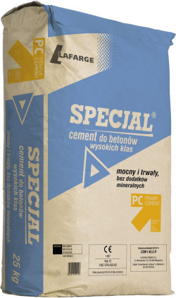

Buduj z Lafarge – balkony i tarasy! Cement Specjal polecany do budowy tarasów i balkonów to cement portlandzki CEM I 42,5 R o wysokiej wytrzymałości wczesnej i końcowej, przeznaczony głównie do środowisk narażonych na niekorzystny wpływ czynników atmosferycznych.
Jego głównymi składnikami są klinkier portlandzki i regulator czasu wiązania. Dzięki zastosowaniu cementu Specjal możliwe jest uzyskanie trwałych i wytrzymałych zapraw oraz betonów na fundamenty, posadzki, elementy prefabrykowane, a także elementy konstrukcji narażone na działanie czynników atmosferycznych.
