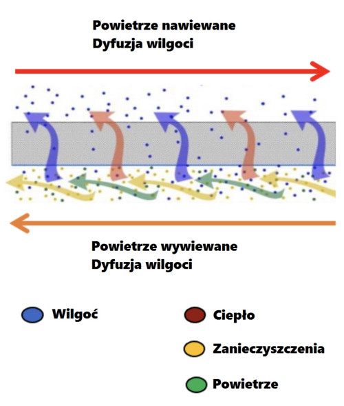

Wymiennik entalpiczny w wentylacji to wymiennik ciepła, który dodatkowo transferuje wilgoć z jednego strumienia powietrza do drugiego. Razem z wilgocią transferowana jest tzw. energia utajona.
Wymiennik entalpiczny - zasada działania
Zastosowane w rekuperatorach TopVac wymienniki firmy CORE, zbudowane są z membrany wykonanej z polimeru, która transferuje wilgoć pomiędzy przepływającym powietrzem doprowadzanym i wywiewanym z pomieszczeń, przy równoczesnym zapobieganiu przenikania gazów, zapachów oraz zanieczyszczeń.
Poprzez zastosowanie specjalnej powłoki zapobiegająca rozwojowi bakterii oraz pleśni, nie ma możliwości przenikania przez membranę jakichkolwiek mikroorganizmów.
