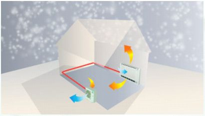

Odpowiedź eksperta: Pompa ciepła jest jednym z najbardziej efektywnych urządzeń do ogrzewania budynków. Przy bardzo niskich kosztach eksploatacyjnych posiada możliwość wyprodukowania ciepłej wody do ogrzewania powierzchni mieszkalnej i podgrzania ciepłej wody użytkowej. Urządzenie działa w pełni automatycznie i nie wymaga stałej obsługi oraz nadzoru. Ale to nie wszystkie możliwości jakie oferuje ten produkt.

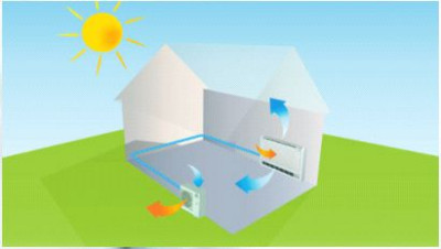

Podobnie jak w przypadku popularnych na rynku klimatyzatorów z funkcją grzania, pompy ciepła również posiadają możliwość odwrócenia obiegu i wykorzystania ich jako źródła chłodu. Dzięki tej funkcji jesteśmy w stanie zagwarantować utrzymanie komfortu cieplnego przez cały rok, czego nie oferują tradycyjne systemy grzewcze, jak piece, kotły, itp. Posiadając kompleksową wiedzę na temat możliwości wykorzystania pomp ciepła do całorocznego zapewnienia komfortu już podczas fazy projektowej instalacji sanitarnych jesteśmy w stanie zdecydować, które z pomieszczeń wymagają wyłącznie ogrzewania, a w których zapewnić chcemy dodatkowo możliwość klimatyzacji.
Dla zapewnienia komfortu klimatyzacji przy zastosowaniu chłodząco grzewczych pomp ciepła stosuje się klimakonwektory. Dostępne są one w wielu różnych wersjach i konfiguracjach co pozwala spełnić wymagania stawiane zarówno przez projektantów jak i użytkowników.
