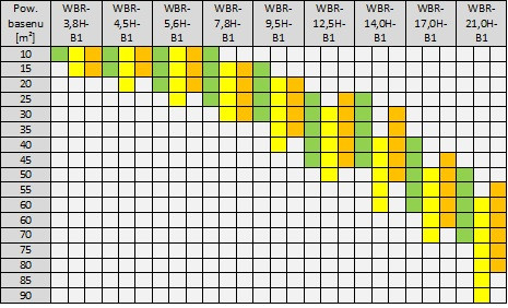

Do celów poglądowych można skorzystać z wykresu (wyk. 1) przedstawiającego szacunkowy dobór mocy pompy ciepła w zależności od powierzchni basenu i rodzaju zabudowy.
Szacunkowy dobór pompy ciepła HEWALEX WBR od powierzchni basenu (głębokość nie większa niż 1,5m)
 Wyk. 1. Szacunkowy dobór pompy ciepła HEWALEX WBR od powierzchni basenu (głębokość nie większa niż 1,5m)
(Temperatura otoczenia 7°C, wody basenowej 26°C)

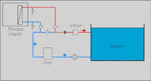

Montaż pompy ciepła HEWALEX WBR
Instalacja basenowej pompy ciepła jest bardzo prosta. Aby mieć pewność, że instalacja będzie działała poprawnie trzeba zastosować się do kilku wytycznych:
1. Bez względu na moc stosować by-pass, aby wyregulować odpowiedni przepływ wody przez wymiennik pompy ciepła (rys.2).
2. System dozujący powinien być montowany z prądem wody wylotowej z pompy ciepła. Zalecane jest zainstalowanie zaworu zwrotnego zapobiegającemu odwrotnemu przepływowi, kiedy woda basenowa nie cyrkuluje (rys.2).
3. Pompa ciepła może być zainstalowana praktycznie w każdym miejscu na zewnątrz, pod warunkiem, że będzie miała nieograniczony dostęp powietrza, zapewniony będzie odpływ kondensatu i oczywiście doprowadzona energia elektryczna.
4. Parowacz powinien być tak zabezpieczony, aby woda deszczowa nie dostawała się do pompy ciepła (a jednocześnie, żeby zapewniony był wymagany dostęp dla powietrza!).
Schemat instalacji z basenową pompą ciepła HEWALEX WBR
 Rys. 2. Schemat instalacji z basenową pompą ciepła HEWALEX WBR
