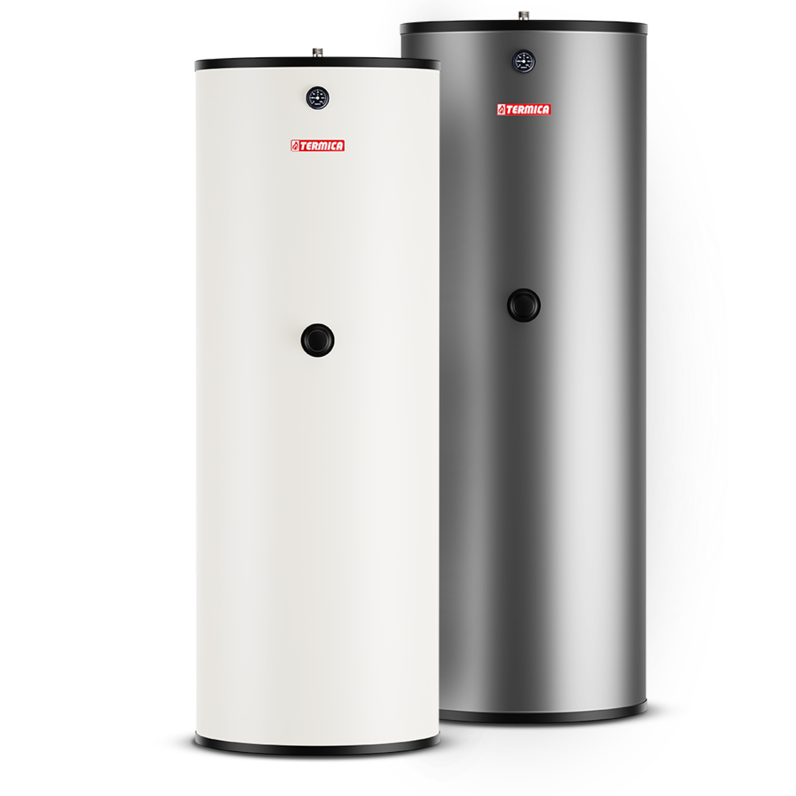

Bufor ciepła ze stali nierdzewnej (fot. Termica)
