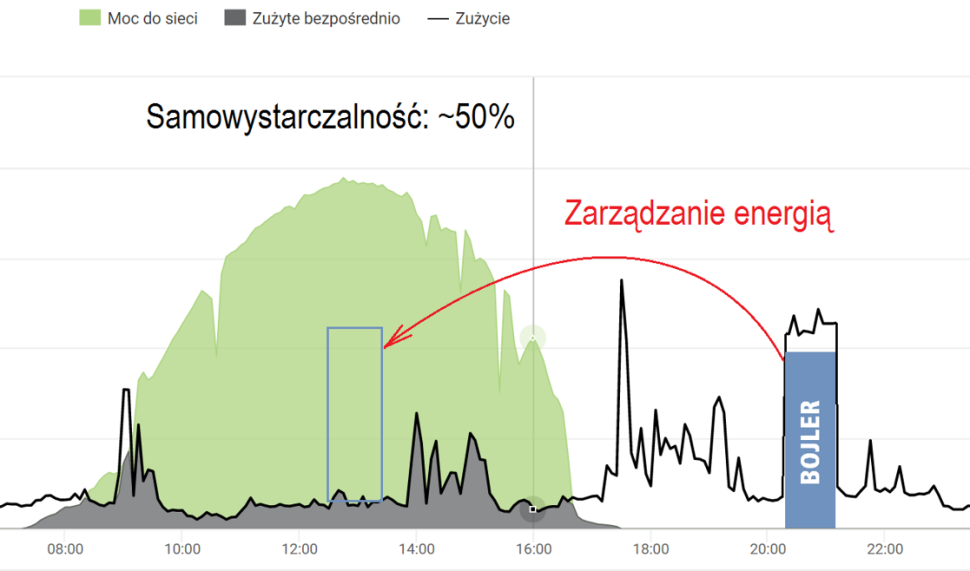

Biorąc pod uwagę, że dla najprostszej instalacji fotowoltaicznej stopień autokonsumpcji (część energii bezpośrednio zużywanej na potrzeby własne, zwana też autarkią) to zaledwie 25-30%, straty prosumenta mogą być znaczne w porównaniu do sytuacji, w której energia wyprodukowana jest zużywana na bieżąco w jego instalacji.
Zmieniając nawyki użytkowników np. poprzez planowanie załączania (ręcznie, programowo lub inteligentne) bardziej energochłonnych odbiorników w godzinach największej produkcji energii ze słońca, możemy uzyskać poprawę takiego stanu, a stopień autokonsumpcji podnieść nawet do 50%.
Idea zarządzana zużyciem energii w budynku jednorodzinnym w celu zwiększenia stopnia wykorzystania produkowanej energii
Idea zarządzana zużyciem energii w budynku jednorodzinnym w celu zwiększenia stopnia wykorzystania produkowanej energii (Źródło: Fronius Polska)
Zarządzanie energią PV daje więc wymierne korzyści, ponieważ energia jest wykorzystywana w czasie, kiedy jest produkowana i nie musi być oddawana do sieci. Po pierwsze - sieć nie jest obciążona, a po drugie - prosument oszczędza pieniądze.

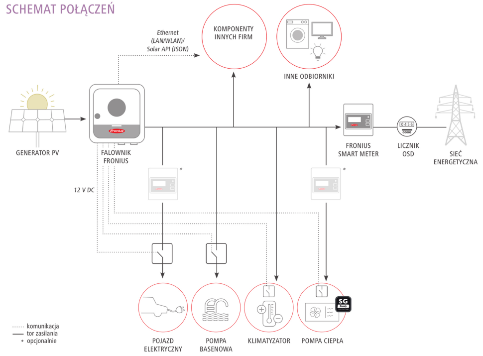

Jednym z rozwiązań wspomagającym użytkownika instalacji fotowoltaicznej w wydajnym wykorzystaniu samodzielnie wytworzonej energii, jest system zarządzania energią. W zależności od dostępnej nadwyżki automatycznie włącza lub wyłącza poszczególne odbiorniki, pomagając zwiększać stopień zużycia własnego. Dzięki temu niewiele energii oddaje i pobiera się z sieci, co pozwala uzyskać duże oszczędności.
Schemat połączeń
Schemat połączeń (Źródło: Fronius Polska)
Falowniki Fronius mają w standardzie, aż cztery cyfrowe wyjścia do zarządzania energią wraz z cyklami pracy zależnymi czasowo. Dodatkowo, po wyposażeniu instalacji w inteligentny licznik (np. Fronius Smart Meter), można sterować zewnętrznymi urządzeniami na podstawie wartości nadwyżki mocy w budynku, a nie mocy chwilowej w instalacji PV. Do odbiorników, których zarządzanie daje najwięcej korzyści, zaliczamy pompy ciepła, klimatyzatory, grzejniki lub zbiorniki ciepłej wody użytkowej. Falowniki austriackiego producenta mogą nimi sterować bezpośrednio (sygnałem 0V-12V) lub poprzez przekaźniki.

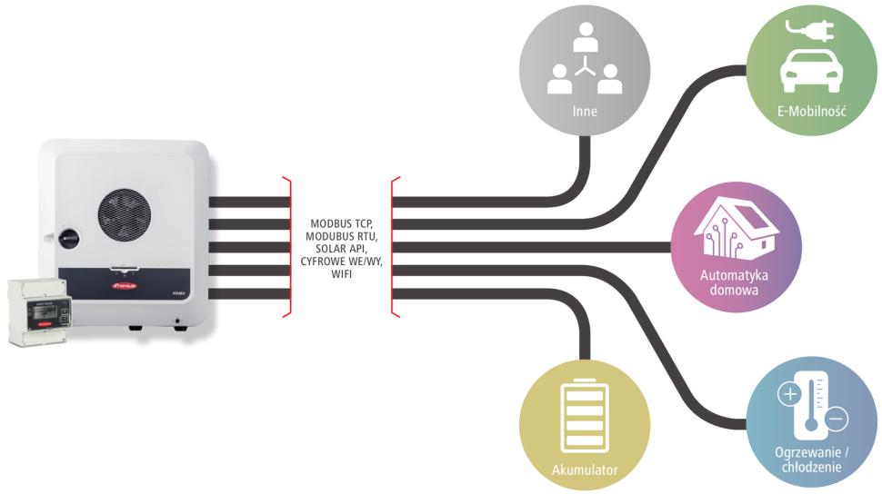

Co warte podkreślenia, falowniki zostały również wyposażone w otwarte interfejsy, dzięki którym komponenty innych firm, takie jak stacje ładowania samochodów elektrycznych lub systemy automatyki domowej, mogą być inteligentnie sterowane tak, aby jak najlepiej wykorzystać nadwyżki energii PV.
Sterowanie komponentami innych firm dzięki otwartym interfejsom w falowniku Fronius
Sterowanie komponentami innych firm dzięki otwartym interfejsom w falowniku Fronius (Źródło: Fronius Polska)

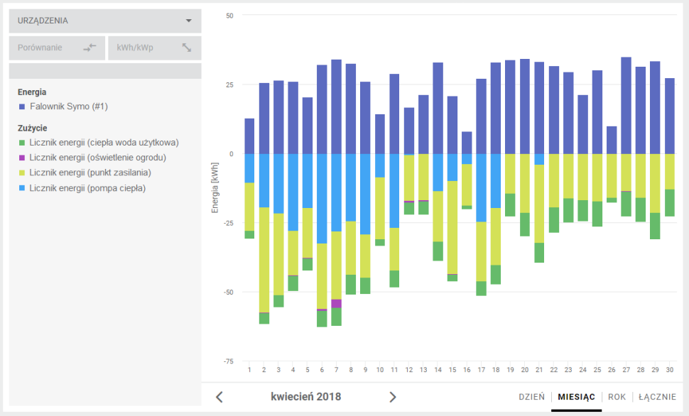

Aby efektywnie analizować zużycie energii z instalacji fotowoltaicznej sterowane odbiorniki powinny być indywidualnie prezentowane w narzędziu monitorującym Fronius Solar.web. W tym celu aż 4 inteligentne liczniki Fronius Smart Meter w jednej instalacji mogą dostarczyć najbardziej istotnych informacji - wraz z Solar.web - stanowią podstawę do dalszej analizy i optymalizacji zużycia energii PV.
Wizualizacja zużycia energii PV przez różne odbiorniki energii w portalu Solar.web
Wizualizacja zużycia energii PV przez różne odbiorniki energii w portalu Solar.web (Źródło: Fronius Polska)
