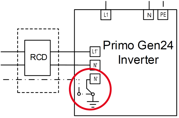

Jak zainstalować gniazdo PV Point?
  • Zaciski w standardzie w falowniku
  • Połączenie pomiędzy N’ i PE (listwa zaciskowa uziemienia) w falowniku
  • Uziemienie na listwie zaciskowej uziemienia w falowniku
  • Wymagany wyłącznik różnicowoprądowy 30mA
Schemat: Poprawne podłączenie PV Point
