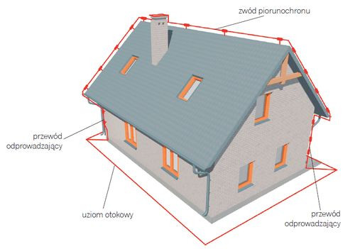

Jeśli jednak uziomu fundamentowego nie wykonano, to konieczne będzie ułożenie uziomu otokowego z bednarki na głębokości 0,6–1 m i w odległości ok. 1 m od ścian domu.
Schemat uziomu otokowego
