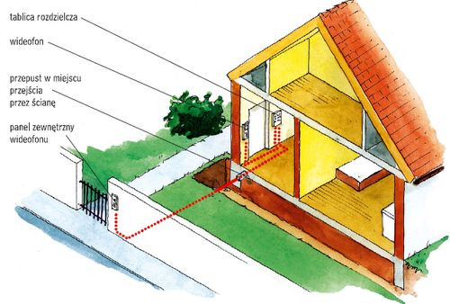

Odpowiedź eksperta: Standardowo unifon łączymy z bramofonem za pomocą kabla elektrycznego. Musi to być odpowiedni przewód, przeznaczony do prowadzenia w gruncie, ułożony na odpowiedniej głębokości (jest ona uzależniona od rodzaju nawierzchni) i przy zachowaniu wymaganych odległości od rur wodociągowych, kanalizacyjnych, gazowych itp.
Mocując kabel do słupka ogrodzeniowego, musimy zabezpieczyć go przed przecięciem lub zniszczeniem. Warto także zabezpieczyć się przed zanikiem napięcia w instalacji - zwłaszcza, gdy sytuacje takie zdarzają się u nas często. Rozwiązaniem jest wtedy zamontowanie zasilacza awaryjnego, tzw. UPS-a. Można do niego dodatkowo podłączyć inne ważne dla nas urządzenia, np. komputer.
W systemie bezprzewodowym łączność odbywa się na drodze radiowej, dzięki czemu nie ma kabla i związanych z nim niedogodności. Niestety jest on bardziej podatny na zakłócenia, np. w czasie wichury lub wyładowań atmosferycznych.
