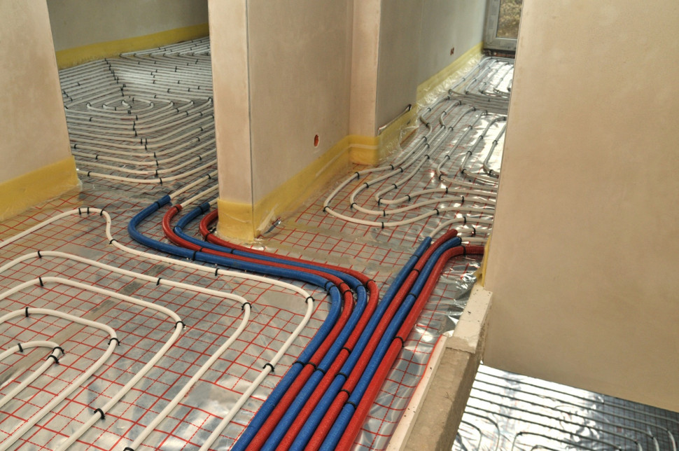

Instalacja wodnego ogrzewania podłogowego
Instalacja wodnego ogrzewania podłogowego, fot. Austrotherm
