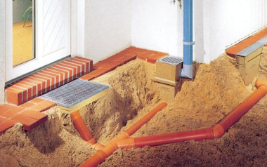

Najczęściej ścieki z jednego lub kilku gospodarstw domowych kolektorami grawitacyjnymi spływają bezpośrednio do zbiornika przepompowni. Następnie są tłoczone ciśnieniowym przewodem do studni głównego kolektora kanalizacyjnego lub bezpośrednio do oczyszczalni ścieków.
Podstawowe elementy przydomowej przepompowni ścieków to:
- zbiornik szczelny (komora retencyjna),
- zamontowany w nim układ pomp zatapialnych,
- kolektor doprowadzający,
- rurociąg tłoczący ścieki.
W pokrywie przepompowni zamontowane są: właz, kominek wentylacyjny.
Kanalizacja ciśnieniowa, która jest rozwiązaniem alternatywnym lub uzupełniającym systemy kanalizacji grawitacyjnej, ma liczne zalety. Nie wymaga głębokich wykopów, co jest istotne dla terenów o wysokim poziomie wód gruntowych. Następuje szybszy transport ścieków do oczyszczalni, co zapobiega ich zagniwaniu.

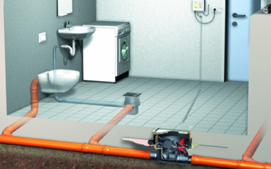

Urządzenia kompaktowe do rozdrabniania i tłoczenia ścieków
Urządzenia do rozdrabniania i przepompowywania ścieków pozwalają na odprowadzenie ścieków z jednego lub kilku przyborów znajdujących się w łazience oraz kuchni, a nawet z całego budynku do położonego wyżej lub znacznie oddalonego pionu, szamba czy kanalizacji.
Urządzenie składa się ze zbiornika o różnej pojemności, pompy i zespołu sterującego. Ścieki spływają do zbiornika grawitacyjnie, po czym automatycznie włącza się układ rozdrabniająco-przepompowujący, dzięki czemu zostają one przepompowane do kanalizacji.

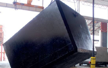

- zbiornikowe przepompownie ścieków - przeznaczone są do odprowadzania ścieków z jednego lub kilku gospodarstw domowych, a nawet całych osiedli mieszkaniowych. Mogą być zainstalowane w pomieszczeniach, ale częściej zbiorniki posadawia się w gruncie. Producenci mają w swojej ofercie zbiorniki wykonane z żywic poliestrowych wzmocnionych włóknem szklanym oraz żelbetowe prefabrykowane, z blachy z powłoką chemoodporną. Najważniejszym elementem wyposażenia takiego rozwiązania jest zespół pompowy, układ sterowania, a niektóre przepompownie mają układ zdalnego monitorowania.
