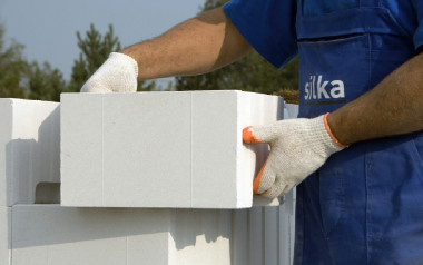

Beton komórkowy jest materiałem o porowatej strukturze i dobrych właściwościach termoizolacyjnych. W skomplikowanym procesie technologicznym otrzymuje się produkty o różnych odmianach.
Materiały o mniejszej gęstości objętościowej (np. odmiana 300) są lżejsze i mają lepszą izolacyjność termiczną niż te o większej gęstości (np. odmiana 700). Z betonu komórkowego buduje się zewnętrzne ściany jedno- i dwuwarstwowe. By zachować normową izolacyjność termiczną określoną dla ścian jednowarstwowych wznosi się je z bloczków grubości 36,5 lub 40 cm, muruje na zaprawę ciepłochronną, a następnie tynkuje.
Zalety.Technologia prosta w wykonawstwie. Do obróbki elementów nadają się podstawowe narzędzia do cięcia. Niewielki ciężar materiału sprzyja skracaniu czasu budowy. Duża dokładność wymiarowa elementów zmniejsza ilość zużywanej zaprawy, a postawiona ściana od razu ma idealne podłoże pod tynki. Taka przegroda ma dobrą zdolność do kumulacji ciepła. Ściany z betonu komórkowego są przepuszczalne dla pary wodnej.
Słabe punkty.Wysoka nasiąkliwość, która może powodować zmniejszenie wytrzymałości elementów. Konieczność składowania elementów pod zadaszeniem oraz ich podatność na uszkodzenia podczas transportu.
fot. Bruk-Bet
