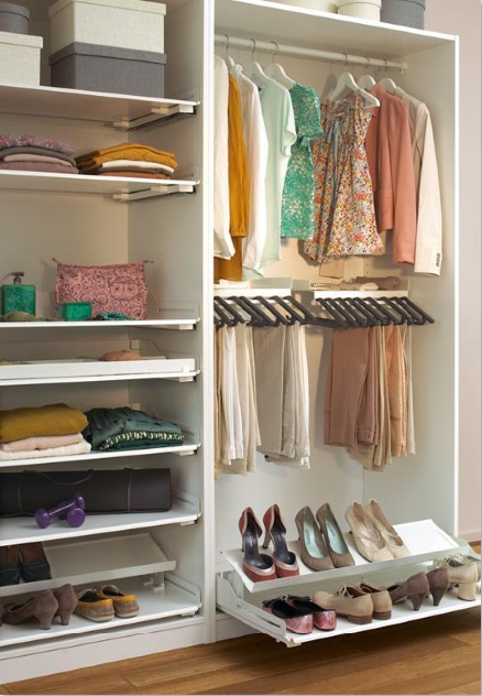

Półki Extendo rewelacyjnie dopasują się do każdej szafy garderobianej. Fot. Peka

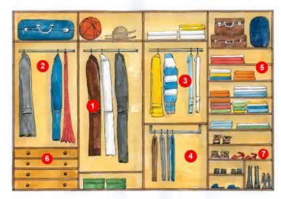

Przykładowy plan garderoby
Wskazówki
Głębokość szafy: min. 60 cm;
Szafa z drzwiami przesuwnymi wymaga dodatkowo min. 10 cm (na drzwi i prowadnicę)
Koszt garderoby 350x250 cm wynosi 1200-1700 zł (bez drzwi i wyposażenia dodatkowego)
1. długie płaszcze:
wys. ok. 175 cm
2. średniej długości ubrania
(płaszcze, długie sukienki, płaszcz, marynarki, żakiety): wys. ok. 140 cm
11-12 cm/szt. (na drążku 100 cm mieści się 8-9 sztuk)
3. krótkie ubrania
(koszule, sukienki, bluzki):
na drążku o dł. 100 cm zmieści się 14-15 sztuk
4. półki na złożone spodnie:
wys. ok. 120-130 cm
5. półki na pościel, ręczniki:
wys. ok. 30-40 cm
6. szuflady na bieliznę i inne drobiazgi:
wys. ok. 12 cm
7. półki na buty (także na obcasie):
wys. ok. 18 cm
