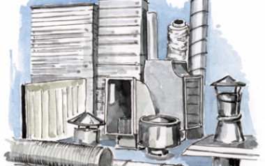

Rury i inne elementy do wykonania kanałów kosztują:
- aluminiowe, elastyczne (niezalecane dla odcinków dłuższych niż 3–4 m) od 10 zł/m;
- stalowe ocynkowane rury sztywne od 25 zł/m (o średnicy 100 mm);
- sztywne rury izolowane wełną mineralną – ok. 100 zł/m, dlatego bardziej opłacalne jest kupno kanałów nieizolowanych oraz fabrycznie przygotowanej otuliny, która kosztuje 15–25 zł/m;
- kolana, trójniki, itp. – 25–40 zł/szt.
