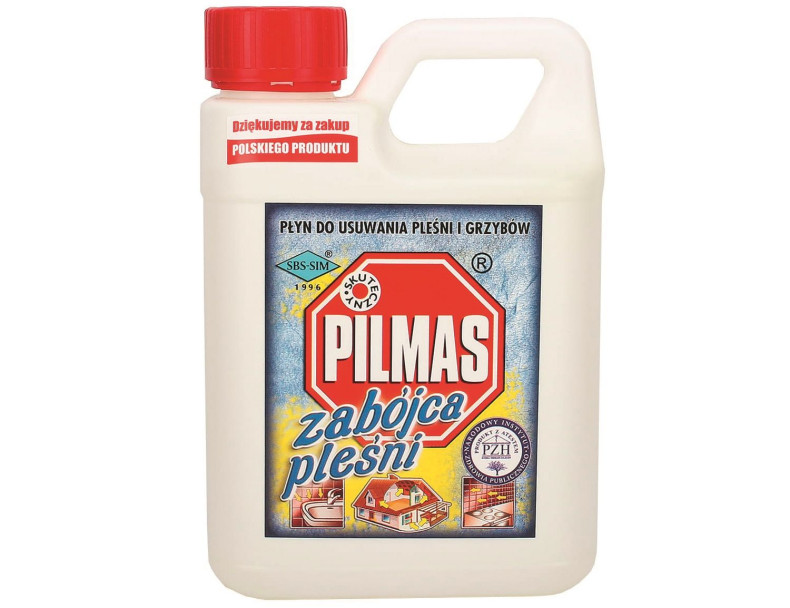

Usuwanie pleśni i ochrona przed ponownym zagrzybieniem
Usunięcie pleśni, przy powierzchniowym zagrzybieniu, polega na spryskaniu jej środkiem grzybobójczym (zawierającym chlor), dokładnym zeskrobaniu nalotu i wyszorowaniu powierzchni przy pomocy twardej szczotki. Pleśni nie można usuwać na sucho, gdyż w ten sposób rozsiewa się zarodniki grzyba, który może pojawić się w innym miejscu.

Długotrwałą ochronę przed ponownym pojawieniem się pleśni zapewni natomiast zastosowanie chemicznych środków grzybobójczych nakładanych na podłoże pędzlem. Ze względu na ich toksyczność, mogą być stosowane w dwóch formach - jako powłoki nakładane na surowy mur i następnie otynkowywane lub aplikowane na tynk, przeznaczony do malowania (jako warstwę podkładową pod farby).
Dobór preparatu zależy od stanu i głębokości zagrzybienia podłoża. Mocno zainfekowane, kruszące się tynki wymagają skucia i po nałożeniu fungicydu ponownego otynkowania. Natomiast na powierzchniowe porażenia pleśnią, po dezynfekcji i mechanicznym usunięciu nalotu, można zastosować preparat przeznaczony pod powłoki malarskie. Dodatkowe profilaktyczne zabezpieczenie zapewniają też dyspersyjne farby ścienne zawierające składniki grzybobójcze nietoksyczne dla ludzi.
