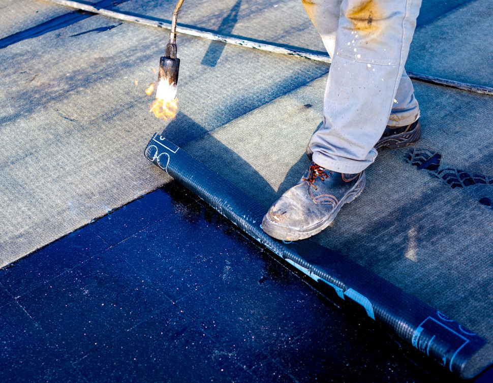

Obecnie stosowane masy powłokowe to produkty bitumiczne w postaci modyfikowanych asfaltów, fot. peuceta / stock.adobe.com.

Znacznym ułatwieniem w tworzeniu pokrycia dachowego jest wykorzystanie pap termozgrzewalnych, które w podstawowym asortymencie różnią się od zwykłych jedynie brzegowym pasem pozbawionym posypki, co ułatwia zgrzanie na stykach oraz folią ochronną na spodzie papy i na pasie wzdłużnym, która ulega stopieniu podczas zgrzewana.
Standardowo papę termozgrzewalną przykleja się na całej powierzchni, podgrzewając sukcesywnie rozwijaną rolkę i podłoże przy użyciu palnika na gaz propan-butan. Uzyskanie dobrej jakości tak utworzonego pokrycia wymaga od pracownika dużego doświadczenia, gdyż w zmiennych warunkach atmosferycznych łatwo można przegrzać papę, powodując jej nadpalenie lub niedostatecznie stopić asfalt, co ograniczy szczelność połączenia.
