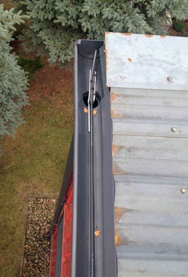

Do ochrony rynien i rur spustowych najlepiej sprawdzi się samoregulujący elektryczny system grzewczy oparty na przewodzie nVent RAYCHEM FroStop Black o mocy 28 W/m w śniegu/lodzie 16 W/m w powietrzu przy 5°C lub nVent RAYCHEM GM-2X o mocy 36 W/m w śniegu/lodzie stosowany do instalacji na papie bitumicznej. Systemy te utrzymują drożność odpływu topniejącego śniegu i lodu, jednocześnie eliminując zagrożenie spowodowane soplami i nawisami lodowymi. Zabezpieczają poszycie dachu, rynien i rur odpływowych przed działaniem zamarzającej wody nagromadzonej pod zalegającym śniegiem. Przewody grzejne układa się prostoliniowo wzdłuż rynien i wewnątrz rur. W rynnach skrzynkowych lub korytach, może zaistnieć potrzeba ułożenia przewodu w kilku liniach.
