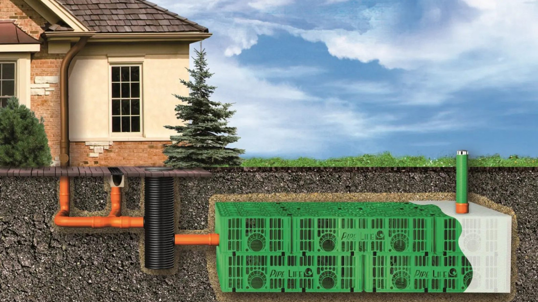

Kiedy sprawdzą się skrzynki rozsączające i jak je zamontować?
Skrzynki rozsączające sprawdzą się wszędzie tam gdzie warunki gruntowe pozwalają na rozsączenie wody, innymi słowy grunt musi być chłonny. Badanie przepuszczalności gruntu można zlecić profesjonaliście lub wykonać je samodzielnie. Instrukcje wykonania takiego testu można znaleźć w wielu źródłach, najczęściej pod nazwą test perkolacyjny.
Ważny jest też również poziom wód gruntowych. Zaleca się, aby poziom zwierciadła znajdował się minimum 1 m poniżej planowanego dna zbiornika, a to dlatego, że w przypadku podniesienia się zwierciadła wody gruntowej woda ta wpłynie nam do zbiornika, przez co nie będzie on działał prawidłowo.
Sam dobór zbiornika zależny jest od chłonności gruntu, krytycznego natężenia deszczu w danym miejscu oraz powierzchni z jakiej chcemy zbierać i rozsączać wodę, stąd najlepiej powierzyć sprawę profesjonalistom, którzy wykorzystując narzędzia dedykowane do takich doborów, określą zarówno objętość, jak i wymiary układu, spełniając wszystkie zalecenia norm.
Sam montaż zbiornika rozsączającego po właściwym doborze składa się z kilku etapów, takich jak wykonanie wykopu o właściwych wymiarach, rozłożenie geowłókniny pozwalającej na owinięcie zbiornika, złożenie samego zbiornika z elementów podstawowych odpowiednio dobranego typu układu wraz z akcesoriami, wykonanie podłączenia kanalizacji doprowadzającej wody deszczowe, owinięcie zbiornika geowłókniną po bokach i od góry, zasypanie zbiornika.
Jednakże jeśli chcemy wykorzystywać wodę deszczową na przykład do podlewania roślin w ogrodzie to zawsze można wykonać układ dwóch zbiorników - pierwszy szczelny (owinięty geomembraną i dodatkową geowłókniną - w sumie 3 warstwy) ze specjalnym przelewem do drugiego zbiornika, który w przypadku przepełnienia pierwszego będzie przejmował i rozsączał nadmiar wody deszczowej do gruntu.
